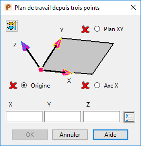

Un plan de travail est affiché dans la boite de dialogue avec une option de sélection pour trois points :
pour utiliser la boite de dialogue Position pour définir les coordonnées.
Quand les coordonnées sont entrées,
se change en
. Vous devez définir les coordonnées pour les trois points. Une erreur s'affiche sir vous définissez des points coïncidents, ou si les trois points sont sur le même axe.
pour faire pivoter l'axe Z de 180
autour de l'axe X. L'axe Z reste fixe pendant la rotation.
