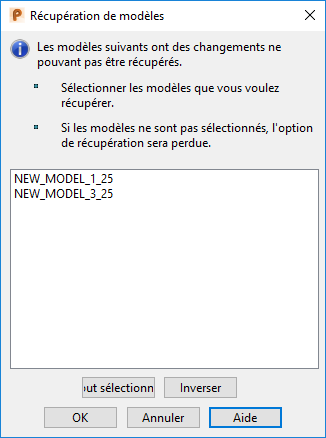

Si votre session de PowerShape plante, il est possible de récupérer le modèle sur lequel vous travailliez. Quand vous redémarrez PowerShape, après un plantage, la boite de dialogue suivante s'affiche :
  1. Sélectionnez les modèles que vous voulez récupérer. Vous pouvez utiliser Sélectionner tout et Inverser pour sélectionner plusieurs modèles.
  2. Cliquez sur un des boutons suivants :
    • OK pour récupérer tous les modèles sélectionnés dans la liste.
    • Annuler pour annuler le processus de récupération. Tous les changements récupérables seront perdus.
  3. A la suite d'une récupération de modèle, le modèle récupéré doit être sauvegardé pour permettre la récupération d'un second plantage.
    Remarque : Si le modèle ne contient pas de données de solide post-version 8 (Parasolid), il est récupéré à la commande avant le plantage. Si le modèle contient des données de solide post-version 8 (Parasolid), il est récupéré dans l'état dans lequel il était au dernier enregistrement automatique.
    Le temps entre deux enregistrements automatiques est spécifié par l'option Temps entre deux sauvegardes dans la boite de dialogue Fichier > Options > Options d'application > Fichier > Modèle.
