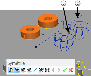

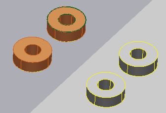

Utilisez la barre d'outils de symétrie pour symétriser les faces de solide sélectionnées :
. Le curseur se change en
avec un aperçu de l'élément symétrisé
pour mettre à jour le modèle.
pour fermer la barre d'outils.
