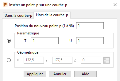

Utilisez cet onglet pour insérer des points-p en changeant la forme de la courbe-p.

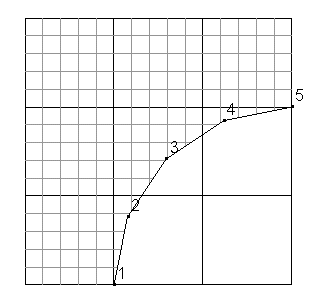

L'exemple suivant illustre les options dans cette boite de dialogue.

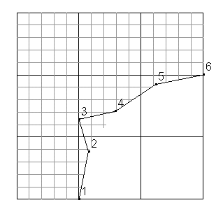

Position du nouveau point-p — Cela définit la position du nouveau point-p dans la courbe-p. Par exemple, si vous entrez 3, le nouveau point-p devient 3 et les points-p originaux à partir de 3 sont renumérotés.
Il y a deux façons d'insérer des points-p en utilisant cette page de la boite de dialogue :

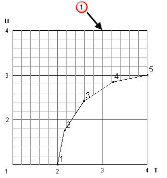

Dans cet exemple, vous voulez insérer un nouveau point-p à T = 3 et U = 4

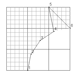

Pour faire que le nouveau point-p se trouve entre les points-p 4 et 5, vous devez entrer 5 dans la case Position. Le résultat est montré ci-dessous :
Entrez les coordonnées X Y Z, ou cliquez sur le bouton Position
pour ouvrir la boite de dialogue Position, où vous pouvez utiliser des outils de saisie de position.
