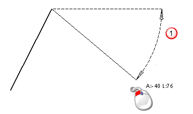

Pour créer une ligne simple :
Quand vous définissez des positions, une ligne élastique est affichée partant de la position de départ de la nouvelle ligne, jusqu'à la position actuelle du curseur.
L'angle et la longueur de la ligne par rapport à l'horizontale sont également affichés
, selon si la grille est active, ou non, dans la boite de dialogue Options.
Ces valeurs changent quand vous déplacez le curseur.
Quand la position de fin de la ligne est saisie, la ligne élastique disparaît. Elle est affichée si vous entrez la position de départ d'un nouvelle ligne.
