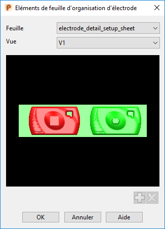

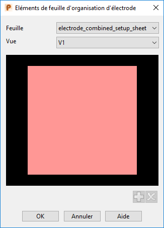

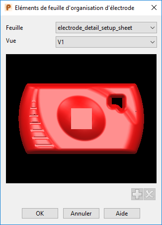

Feuille — Sélectionnez la feuille d'organisation que vous voulez modifier dans la liste.
Voir — Sélectionnez la vue sur laquelle vous voulez ajouter les éléments dans la liste.
— Cliquez sur ce bouton pour ajouter les éléments sélectionnés dans la vue. Les éléments ajoutés apparaissent dans la vue graphique et sont ombrés en vert.
— Cliquez sur ce bouton pour retirer les éléments sélectionnés de la vue. Vous ne pouvez retirer que les éléments que vous avez ajoutés manuellement.

La boite de dialogue Eléments de feuille d'organisation d'électrode s'affiche.
Les éléments supplémentaires sont affichés dans la fenêtre graphique et sont ombrés en vert.
Les éléments disparaissent de la vue graphique.
Les éléments sont ajoutés à le vue de la feuille d'organisation.
