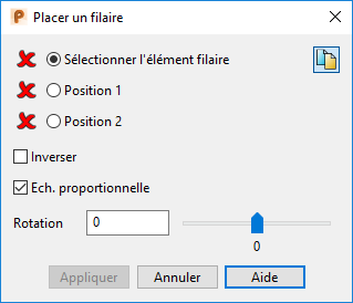

L'option Placer place une courbe entre deux points sur un seul élément ou sur des éléments distincts. La courbe est copiée à partir d'un élément filaire sélectionné.
Pour placer le filaire entre deux points :
Deux points sont affichés sur l'élément filaire sélectionné et la boite de dialogue Courbe de position s'affiche :
Vous pouvez utiliser n'importe quelle courbe ou ligne.
L'exemple ci-dessous montre la courbe pivotée de -90
