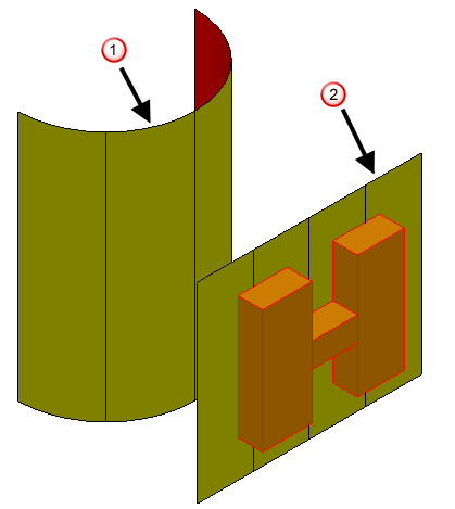

L'exemple suivant montre comment les éléments sélectionnés sont morphés en utilisant la méthode de morphage par deux surfaces.
Le morphage est défini par :
Surface de contrôle
Surface de référence
La surface extrudée H est morphée par la différence entre la surface de référence plane et la surface de contrôle cylindrique. Pour chaque point sur la surface de référence, il y a un point correspondant avec les mêmes coordonnées paramétriques 2D sur la surface de contrôle. Ceci est utilisé pour définir comment reformer le H.
