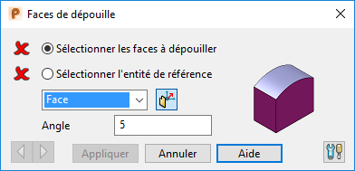

Boite de dialogue Faces de dépouille
Utilisez la boite de dialogue Faces de dépouille pour changer l'angle de dépouille de faces de solide.
  1. Cliquez sur Outils de solide > Modifier une face > Dépouille pour afficher la boite de dialogue Faces de dépouille :
  2. Sélectionnez l'option Sélectionner les faces à dépouiller et sélectionnez les faces à dépouiller.

  6. Entrez un angle ou utilisez la poignée pour créer l'angle de dépouille requis.
