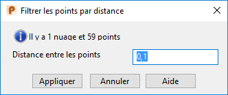

  2. Cliquez sur Outils de nuage > Sélection > Filtrer les points pour afficher la boite de dialogue Filtrer les points par distance :
    Le nombre de nuages et le nombre de points dans les nuages sélectionnés sont affichés.
  3. Entrez la distance entre les points. Après le filtrage, aucun point ne se trouve dans cette distance de tout autre point.
