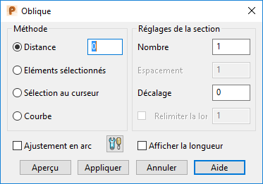

Vous pouvez créer des courbes à partir de sections obliques sur une surface, un solide, un maillage ou un composant.
Pour créer une courbe oblique :
Le plan principal du plan de travail actif est utilisé pour définir le plan qui intersecte les surfaces et les solides pour créer la courbe oblique.
Si aucun plan de travail n'est actif, alors c'est le plan principal de l'espace de travail universel qui est utilisé.
Un plan s'affiche pour montrer à quel endroit les courbes obliques coupent les éléments :
Méthode
Sélectionnez une des méthodes suivantes pour créer la courbe :
sur la barre d'état.
Quand vous entrez une distance, le plan se déplace dans la nouvelle position de la courbe oblique. Entrez une valeur de 20. La plan se déplace pour répercuter le changement.
Réglages de section
Une valeur de décalage de 5 a été utilisée dans l'exemple ci-dessous.
pour ouvrir la boite de dialogue Ajustement en arc.
