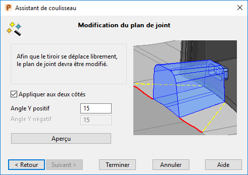

Modification du plan de joint est une fonction qui combine la modification du plan de joint et des fonctions booléennes, afin que le coulisseau puisse être facilement retiré des empreintes.
Utilisez les options de cette page pour modifier automatiquement les plans de joint comme ceci :
. Il s'agit de l'angle auquel la modification de joint s'étend au-delà du côté du coulisseau.
Utilisez l'option Appliquer aux deux côtés si vous voulez que le plan de joint des deux côtés du coulisseau soit modifié en utilisant le même angle.

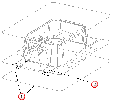

Des lignes pointillées
sont dessinées sur le plan de joint pour montrer où elle sera modifiée. Plus l'angle est grand, plus le changements du plan de joint est lisse.
