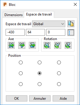

Utilisez l'onglet Espace de travail pour spécifier l'espace de travail de la primitive.
Vous pouvez :
dans la boite de dialogue.
pour afficher la boite de dialogue Position.
, ou
pour ouvrir la boite de dialogue Direction.
ou
pour ouvrir la boite de dialogue Calculatrice. Utilisez la calculatrice pour définir la distance avec laquelle vous voulez faire pivoter la primitive.L'option par défaut est le centre de la base du bloc. Les autres options disponibles sont montrées ci-dessous. Toutes les positions sont par rapport à la valeur par défaut.
Coin supérieur gauche
Arête supérieure, centre
Coin supérieur droit
Arête de droite, centre
Coin inférieur droit
Arête inférieure centre
Coin inférieur gauche
Arête de gauche, centre
OK — Accepte les changements et ferme la boite de dialogue.
