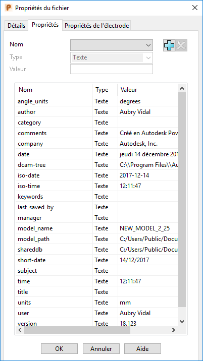

L'onglet Propriétés de la boite de dialogue des propriétés du fichier enregistre et affiche les informations à propos du modèle.
Nom — Entrez le nom de la propriété perso et cliquez sur Entrer. D'autres paramètres deviennent disponibles et le nom est ajouté à la liste de propriétés perso.
—Cliquez pour ajouter une propriété.
— Mettez un nom en évidence dans la liste et cliquez sur ce bouton pour retirer un nom de la liste.
Type — Le type de propriété par défaut est Texte, mais vous pouvez aussi choisir Date, Nombre, Oui ou Non dans la liste déroulante. La liste des propriétés perso est mise à jour pour refléter la sélection.
Valeur — Entrez une valeur pour la propriété. La liste est mise à jour.
OK — Enregistre les changements et ferme la boite de dialogue.
Vous pouvez entrer des informations dans cette boite de dialogue afin qu'elles puissent être incorporées dans un texte sur le modèle ou sur le dessin. De plus, vous pouvez utiliser des informations générées quand vous enregistrez un modèle.
