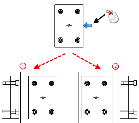

Le côté de la vue qui apparaît dépend de si l'option Américaine de la page Fichier > Options > Options d'application > Drafting > Vues > Général est sélectionnée. Le réglage par défaut est Américaine sélectionné.
Si Américaine est sélectionné, la vue projetée apparaît sur le côté le plus proche de là où vous avez cliqué. Si Américaine est désélectionné, les projections sont européennes et apparaissent sur le côté opposé.
Américaine désélectionné
