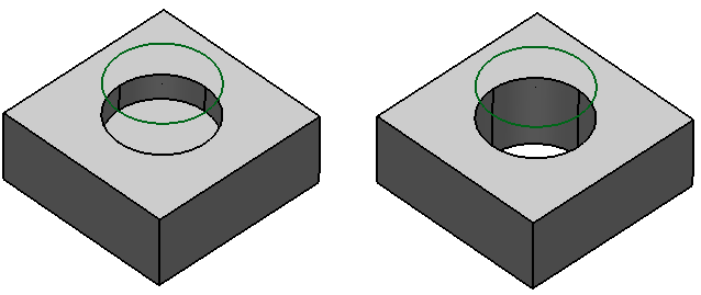

Vous pouvez partiellement couper le solide ou le couper de part en part :

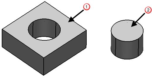

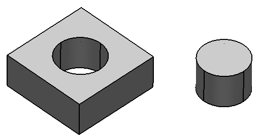

Vous pouvez conserver soit la matière externe, soit interne de la découpe :

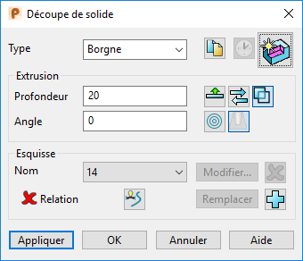

Pour créer une découpe de solide :

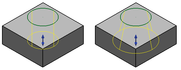

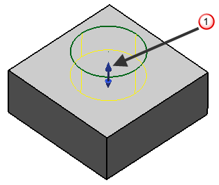

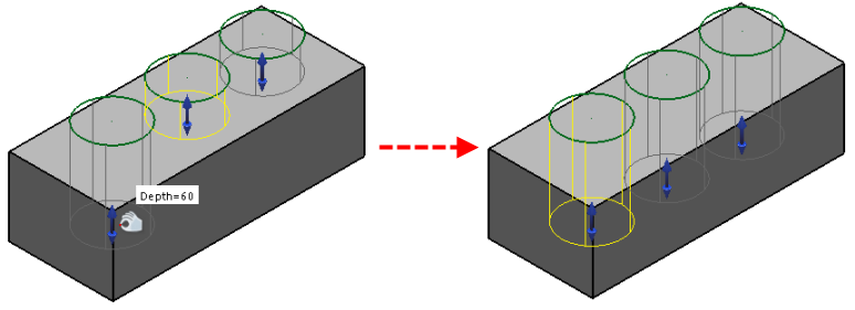

Chaque élément filaire est extrudé le long de l'axe normal au plan dans lequel il se situe pour créer le solide extrudé.
Le solide extrudé a une poignée
qui peut être utilisée pour éditer la longueur.
pour créer une copie du filaire original utilisé pour la construction de la coupe.

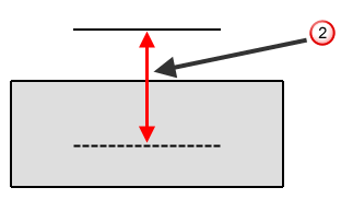

Vous pouvez également ajuster la profondeur en utilisant la poignée. Si vous créez une découpe de solide en utilisant plus d'un élément filaire, déplacer la poignée d'un solide extrudé change les longueurs de tous les solides extrudés. La valeur de la profondeur dans le dialogue est mise à jour pour refléter le changement.
Pour couper à travers tout le solide, sélectionnez l'option Débouchant dans la liste de type.
pour étendre l'extrusion dans les deux directions depuis l'esquisse. Le bouton se change en
pour montrer que l'extrusion est étendue dans les deux directions.
pour inverser la direction de la coupe.
pour afficher la boite de dialogue Relation de forme de solide. Cela vous permet de spécifier la position de la forme par rapport au solide. L'état de la relation est indiqué par une des propositions suivantes :
aucune relation n'est actuellement définie.
une relation valide est définie.
Une relation est définie, mais il y a un problème avec la définition.
pour ajouter l'esquisse sélectionnée (arc, courbe ou courbe composite) à la forme.
pour grouper des esquisses imbriquées. Cette option imbrique toute esquisse qui se trouve sur le même plan et les utilise pour produire une extrusion de type-îlot.
ou sur
pour spécifier si l'angle de dépouille doit aller vers l'intérieur ou l'extérieur.
et
pour supprimer la matière si nécessaire. Le réglage par défaut retire la matière en dehors des esquisses.
pour supprimer la matière dans les esquisses.
pour supprimer la matière hors des esquisses.
Sinon, cliquez sur OK pour créer la découpe et fermer le dialogue.

Nom — La liste déroulante contient le nom des esquisses. Si la forme comporte plus d'une esquisse, le bouton Supprimer est actif. Vous pouvez supprimer une esquisse depuis la forme en sélectionnant un profil dans la liste déroulante Nom et en cliquant sur Supprimer.
Retirer la matière interne — Sélectionnez cette option pour soustraire les solides extrudés du solide
. Désélectionnez cette option pour intersecter les solides extrudés avec le solide
