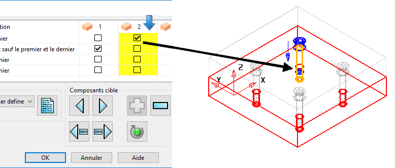

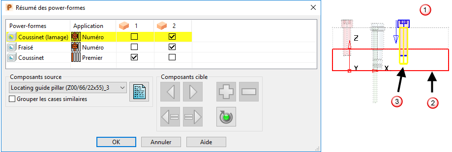

Vous pouvez cliquer sur une rangée sur l'en-tête de la colonne dans la boite de dialogue Résumé des power-formes pour mettre en évidence l'élément correspondant dans le modèle. Le curseur change quand il est positionné sur un élément qui peut être mis en évidence.
Cliquer sur une rangée, une colonne ou une cellule va mettre en évidence les composants et les formes dans la fenêtre graphique principale comme ceci :
Dans l'exemple suivant, la première rangée est sélectionnée, cela représente la power-forme de trou taraudé. La règle de power-forme montre que cette forme est appliquée à la dernière intersection uniquement et la mise en évidence sur le modèle reflète ceci :
Bleu — Vis
Rouge — Dernière plaque
Jaune — Forme de trou taraudé
