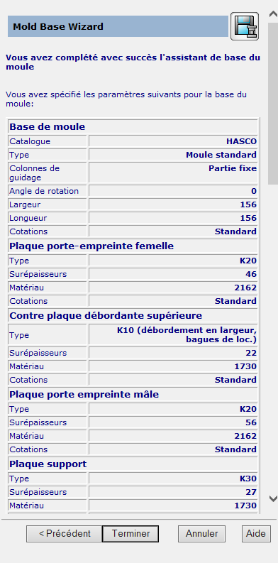

Utilisez les options de la troisième page de l'assistant de base de moule comme ceci :
— Cliquez sur ce bouton pour enregistrer les paramètres actuels du moule en tant que configuration de moule :
Cette configuration va inclure :
— Cliquez sur ce bouton pour charger une configuration de moule enregistrée :
pour renommer la configuration de moule.
pour effacer la configuration de moule.
Ces paramètres sont appliqués au nouveau moule.
— Cliquez sur ce bouton pour charger une configuration de moule utilisée :
Cliquez sur Terminer. Attendez un court instant pour que la base du moule soit créée :

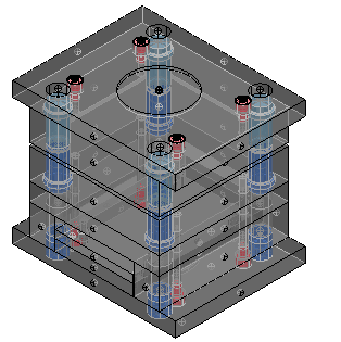

Changez la vue en ISO1, afin que vous puissiez voir clairement les composants quand ils sont créés.
