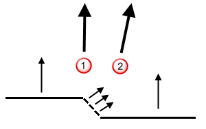

Dans l'exemple suivant, il y a 2 grandes surfaces et trois surfaces mineures dans la sélection.
Si Aire de la surface est sélectionné, la normale moyenne de la sélection est indiquée par
Si Aire de la surface est désélectionné, la normale moyenne de la sélection est indiquée par
