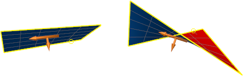

Quand vous déplacez des points sur une power-surface, vous pouvez utiliser la touche N du clavier pour verrouiller l'axe pour garantir que le point est déplacer dans une direction perpendiculaire à la surface. L'axe verrouillé est la normale de surface du point d'origine.
Quand vous utilisez la touche N, le point glissé est verrouillé sur l'axe, normal à la surface par rapport à là où vous avez choisi le point d'origine.
Dans ces exemples, les deux points de coin sur les surfaces ont été déplacés pour changer leur forme d'un plan standard. La touche N du clavier a été utilisée pour l'image sur la droite pour déplacer la surface dans une direction perpendiculaire à la normale de surface.
L'effet n'est pas visible tant que les surfaces ne sont pas pivotées, vu dans les exemples pivotés suivants.
