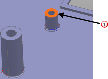

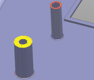

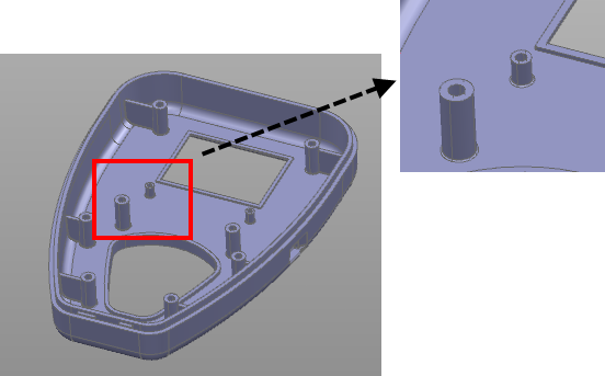

Cet exemple montre comment remplacer une ou plusieurs faces par une autre face existante, en utilisant le modèle solide affiché ci-dessous :
. Il s'agit de la face qui sera remplacée.
est affichée à côté de Sélectionner les faces d'origine. Vous pouvez également changer la sélection pour une face sur un autre solide ou effectuer plusieurs opérations sur des solides, tandis que la boite de dialogue est ouverte.
. L'aperçu de la face mise à jour s'affiche.
