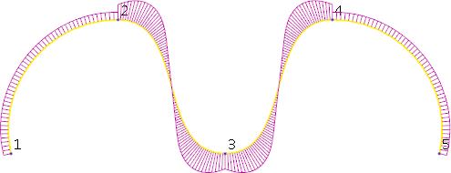

Vous pouvez afficher la variation de la courbure sur les courbes, les courbes composites et les courbes de surface sélectionnées.
Les variation de courbures représente la courbure le long de la courbe. Les rayons de courbures sont plus petit quand la courbe est moins courbée et plus grand quand elle est plus courbée.
Par défaut, deux magnitudes de courbure sont dessinées : une le long de la normale à la courbe et l'autre le long de la normale à la vue. Vous pouvez décider quelle variation de courbe a afficher en utilisant la page Analyse de courbe de la boite de dialogue d'options (Fichier > Options > Options d'application).
Les variations sur les courbes de surface représentent la courbure normale suivant les courbes et les points le long de la normale à la surface
