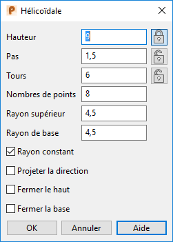

Pour créer une hélice :
pour verrouiller ou déverrouiller la hauteur, le pas et le nombre de tours pour l'hélicoïdale.
Quand une dimension est verrouillée, elle ne change pas quand vous changez une autre dimension. Par exemple, si la hauteur est verrouillée et que vous changez le pas, le nombre de tours change pour conserver la cohérence de la définition.
Dans l'exemple ci-dessous, la hauteur est de 100, le pas est de 16,6 et il y a 6 tours:
L'exemple ci-dessous montre la même hélicoïdale avec la hauteur verrouillée et le pas augmentée à 30. Le nombre de tours a été diminué pour conserver la cohérence :
Augmenter le nombre de points par tour augmente la précision de la courbe qui est produite.
