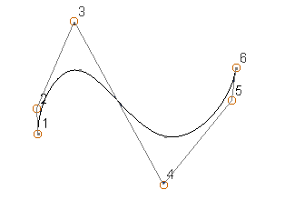

Pour créer une courbe B-spline :
Quand vous entrez des points clés, une courbe élastique s'affiche, montrant la formation de la courbe.
Si vous voulez que la courbure soit à zéro au point de part ou aux extrémités, définissez les options Courbure continue de la page Courbes de la boite de dialogue d'options (affichée en sélectionnant Fichier > Options ).
Une courbure nulle à un effet d'écrasement de la courbe.
apparaît pour vous indiquer que cliquer terminera la courbe.
sur la barre d'outils d'accès rapide. Quand vous cliquez sur ce bouton, les poignées graphique s'affichent sur la courbe. Les poignées modifient la forme de la courbe.
