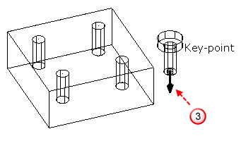

  3. Sélectionnez un composant existant pour le spécifier comme étant le maître :

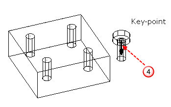

  4. Maintenez le curseur sur le composant esclave pour voir ses liaisons valides, par exemple :
    Seuls les liaisons combinées, où les liaisons de plan et d'axe se rencontrent, sont visibles.
  5. Cliquez sur la liaison requise sur le composant esclave, par exemple :
