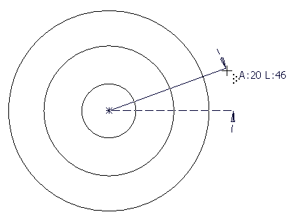

Accrochage aux points clé de centre filtre tous les points entrés sauf les centres de cercles et de perçages. Ceci est utile quand vous cotez un grand nombre de trous.
Quand l'option est sélectionnée, le curseur se change en
pour rappeler que l'entrée de point est restreinte au points clé de centre.

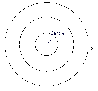

Tout point sur la géométrie d'un cercle sera accroché au centre de cet arc. Par exemple,
Vous n'avez pas besoin de sélectionner directement le centre de cet arc.
Pour activer l'accrochage aux points clé de centre :
pour afficher le menu déroulant du curseur intelligent.
pour activer l'accrochage aux points clé de centre.
