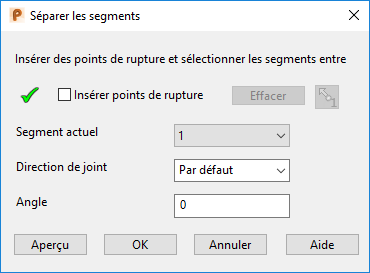

Utilisez la boite de dialogue Séparer les segments pour diviser la ligne de joint en segments plus petits et les utiliser pour définir la direction des latérales du plan de joint.

Insérer points de rupture — Sélectionnez cette option pour insérer et retirer des segments de séparation de la ligne de joint.
Pour insérer des points de rupture, cliquez sur des positions sur la ligne de joint. Dans l'exemple ci-dessous, deux points de rupture ont été insérés au coin
Pour retirer un point de rupture, maintenez la touche Ctrl et cliquez sur le point de rupture.
Quand vous avez entré le point de rupture, décochez la case Insérer points de rupture.

Si vous sélectionnez l'option Le long de l'axe dans la boite de dialogue Plan de joint, les points de rupture sont ajoutés où la courbe change de direction. Vous pouvez éditer ces points de rupture comme ceux que vous avez inséré manuellement.
Effacer — Retire tous les points de rupture sélectionnés.
Segment actuel — Sélectionnez un segment dans la liste déroulante. Le segment est mis en évidence dans le modèle et comporte une flèche, montrant la direction des latérales par défaut
Direction de joint — Choisissez une direction dans la liste. Cette liste contient trois directions :
Quand vous sélectionnez une option, la flèche change pour la direction spécifiée.
Dans cet exemple, l'option Radiale a été sélectionnée :
Pour inverser la direction des latérales de l'autre côté de la courbe composite, cliquez sur la flèche.
Angle — Spécifie l'angle pour le segment du plan de joint. Le réglage par défaut est l'angle par défaut pour le plan de joint dans son ensemble.
Aperçu — Affiche la direction des latérales dans l'ensemble du plan de joint :
OK — Enregistre les changements et ferme la boite de dialogue.
Pour prévisualiser le nouveau plan de joint, vous devez cliquer sur Aperçu dans la boite de dialogue Plan de joint.
