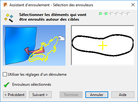

L'image d'exemple ci-dessous montre un contour de semelle de chaussure et une courbe représentant une section transversale de la semelle de chaussure. Cette section transversale est extrudée automatiquement pour créer la semelle de chaussure sur laquelle le contour de semelle peut être enroulé.
Quand la cible est sélectionnée,
à côté de Cibles sélectionnées se change en
Quand l'enrouleur est sélectionné,
à côté de Enrouleurs sélectionnés se change en

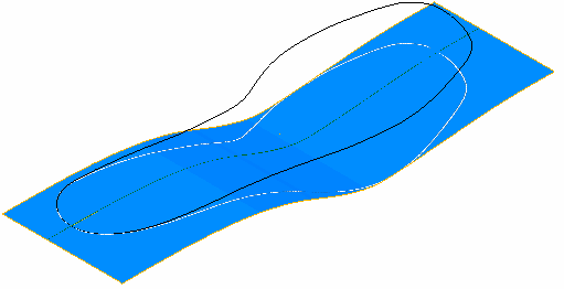

Une surface extrudée est créée à partir de la courbe de section transversale :

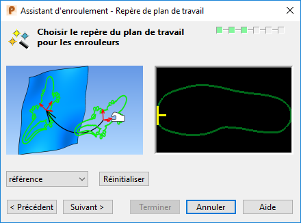

La page Repère de plan de travail de l'assistant d'enroulement s'affiche.
Si la courbe d'enrouleur (contour) croise la courbe d'extrusion, le repère de plan de travail est positionné à l'intersection, comme montré dans le modèle d'exemple. Si les deux courbes ne se croisent pas, le repère de plan de travail est positionné dans la position par défaut au centre de l'enrouleur. Le plan de travail peut être repositionné et édité si nécessaire.

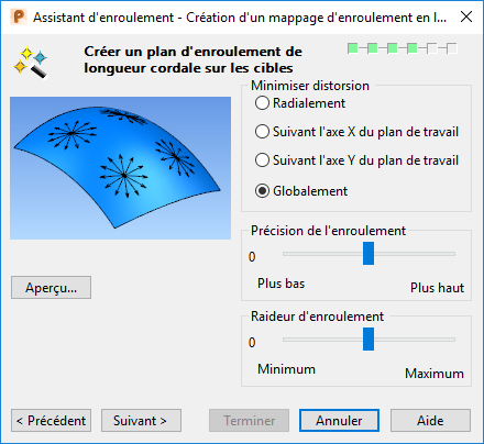

L'option de longueur de corde est sélectionnée par défaut. Cette option est recommandée pour de meilleurs résultats lors de l'enroulement sur des semelles de chaussures.
La page Création d'un mappage d'enroulement en longueur-corde s'affiche :

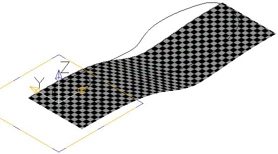

Le mappage d'enroulement est créé :
Un effet visuel d'échiquier est affiché sur l'élément cible pour montrer l'effet de la méthode d'enroulement en longueur-corde.

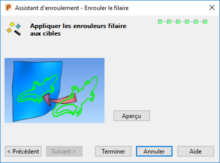

La page Appliquer les enrouleurs filaires s'affiche :
