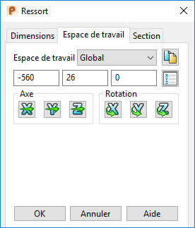

Utilisez cette page de la boite de dialogue pour spécifier les détails de l'espace de travail du ressort.
Options d'espace de travail — Ces options vous permettent de :
dans la boite de dialogue.
pour afficher la boite de dialogue Position.
, ou
pour ouvrir la boite de dialogue Direction.
ou
pour ouvrir la boite de dialogue Calculatrice. Utilisez la calculatrice pour définir la distance avec laquelle vous voulez faire pivoter la primitive. OK — Accepte les changements et ferme la boite de dialogue.
