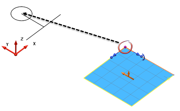

L'exemple ci-dessous montre un plan avec un coin sélectionné, prêt à être accroché au centre du cercle dans la direction montrée par la flèche.

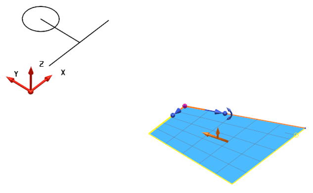

L'exemple ci-dessous montre le point de coin glissé et accroché au centre du cercle.

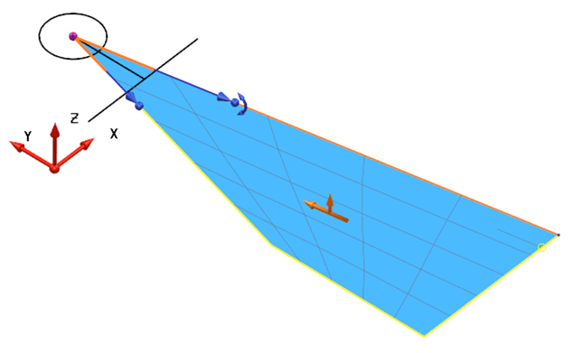

L'exemple ci-dessous montre le point de coin glissé au centre du cercle, mais en utilisant la touche X pour verrouiller l'axe X.
