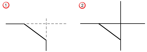

Un chanfrein est une ligne spécialisée créée entre deux lignes.
Supposons que nous ayons deux lignes comme montré ci-dessous :
Un chanfrein
entre les deux lignes d'origine
est affiché ci-dessous.
Deux options de chanfrein sont disponibles :
Un chanfrein est défini d'une des façons suivantes :
et sa distance le long de la première ligne
(mesurée à partir du point d'intersection des deux lignes) :
et son angle
à partir de la première ligne :
(mesurées à partir du point d'intersection des deux lignes) :
