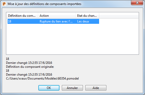

Utilisez cette boite de dialogue pour mettre à jour les définitions de composant importées, comme ceci :
Définition de composant — Le nom de la définition de composant importée à synchroniser. Il y a une entrée pour chaque définition de composant mise à jour.
Action — Cliquez avec le bouton droit sur Action et sélectionnez une des options suivantes pour spécifier comment les définitions de composant sont synchronisées :
- Copier depuis l'original — Remplacez la définition de composant importée par sa version originale.
- Copier vers l'original — Remplacez la définition de composant d'origine par celle importée.
- Rupture du lien avec l'original — Convertissez la définition de composant importée en locale. A partir de ce point, le composant basé sur la définition de composant importée ne sera pas affectée par les changements de la définitions de composant dans la bibliothèque de composant.
Etat du changement — L'état des définitions de composant d'origine et importée l'un par rapport à l'autre. Cela sera une des options suivantes :
- Originale — La définition de composant d'origine a été changée.
- Importée — La définition importée a été changée.
- Les deux — Les définitions d'origine et importée ont toutes les deux été changées.
Les informations suivantes à propos de la sélection sont affichées en-dessous de la liste des définitions de composant :
- Nom de la définition de composant actuelle
- Date et heure de la dernière modification de cette définition
- Nom de la définition de composant d'origine
- Date et heure de la dernière modification de la définition d'origine
- Chemin d'accès du modèle qui contient la définition d'origine
OK — la définition de composant est synchronisée.
