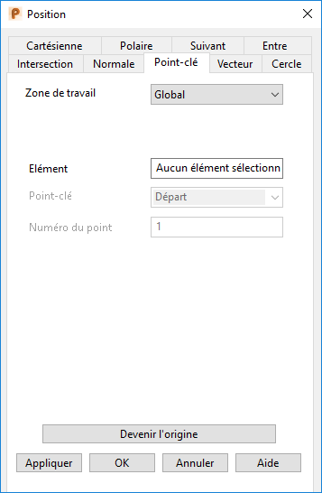

Utilisez l'onglet Point-clé de la boite de dialogue Position pour sélectionner une position à un point-clé spécifique sur l'élément sélectionné. Ceci est utile où plus d'un élément comporte des points-clés au même endroit et (par exemple) que vous voulez vous accrocher à un point-clé caché sur un élément spécifique. Les points-clés sont une méthode rapide et pratique pour la sélection d'éléments spécifiques.
Espace de travail — Sélectionnez l'espace de travail sur lequel vous travaillez. Les options disponibles sont :
Le mode relatif n'est pas toujours disponible puisque il peut ne pas y a voir de coordonnées relatives adaptées. Dans ce cas, sélectionnez une position adaptée (comme l'intersection de deux lignes) et faîtes-en l'origine d'un espace de travail relatif avec l'option Nouvelle origine.
Elément — Sélectionnez un élément. Le nom de l'objet s'affiche.
Point-clé — Cela détermine quel point de l'élément est sélectionné. Sélectionnez parmi les options suivantes :
Devenir l'origine — Cliquez sur ce bouton pour positionner l'origine sur les coordonnées spécifiées dans la boite de dialogue. N'importe quelle coordonnée relative est mesurée depuis cette origine.
Appliquer — Entre la position. Si l'opération actuelle permet plusieurs points, la boite de dialogue reste affichée, prête pour que vous puissiez entrer plus de points. Autrement, la boite de dialogue est fermée.
OK — Entre la position et ferme la boite de dialogue.
Annuler — Interrompt l'entrée de la position.
