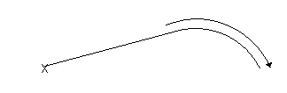

Par exemple, supposons que vous avez une position de départ d'une ligne
et d'un arc comme montré ci-dessous :

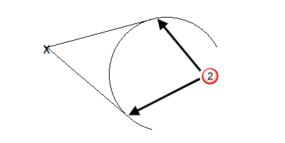

Dans ce cas, la ligne est tangente en deux positions sur l'arc
Sélectionnez l'arc à une position la plus proche de la tangente requise.
Si vous avez besoin de la tangente du haut, l'arc est sélectionné dans une position (sauf les points-clé d'arcs) montrée ci-dessous :

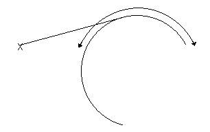

Les positions de sélection se trouvent d'un côté ou de l'autre de la position où la ligne est tangente à l'arc. Le côté de l'arc sélectionné détermine comment l'arc est relimité. Si l'arc est sélectionné sur la gauche, il est relimité comme montré ci-dessous :
Si l'arc est sélectionné sur la droite, il est relimité comme montré ci-dessous :
Vous pouvez d'abord cliquer sur l'arc puis saisir la position de fin de la ligne. La tangente sur l'arc est déterminée de la même façon dans les deux cas.

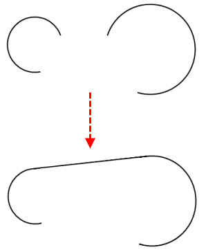

Vous pouvez également créer une ligne qui est tangente à deux arcs. Une ligne tangente aux deux arcs est donnée dans le schéma ci-dessous :
Si la position de tangente ne se trouve pas sur l'arc, alors l'extrémité la plus proche de l'arc à la position de tangente s'étend à cette position.
