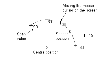

A l'écran, un cercle est affiché pour vous aider à entrer la seconde position. Quand le curseur se déplace, le cercle change de taille et affiche le rayon à cette position.

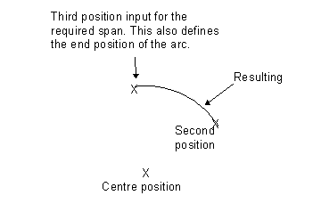

Une aide visuelle est affichée pour vous aider à saisir la troisième position. Cette fois, quand le curseur bouge, un arc est affiché. Il montre la valeur de l'intervalle par rapport à la position de départ de l'arc.
L'arc résultant est dessiné à l'écran.
