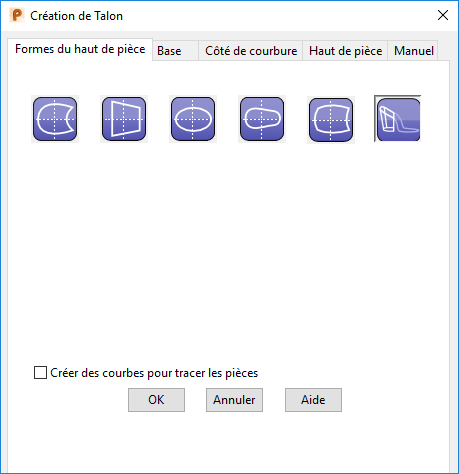

Utilisez l'onglet Formes de haut de pièce pour éditer les formes du haut de pièce de talon. Cette option est disponible uniquement quand vous travaillez avec une surface de référence.
Deux arcs pour créer une forme de talon définie par deux arcs.
Trapézoïdale pour créer une forme de talon définie par un trapèze.
Ellipse pour créer une forme de talon définie par une ellipse.
Deux arcs et deux lignes pour créer une forme de talon définie par deux arcs et deux lignes.
Quatre arcs pour créer une forme de talon définie par quatre arcs.
Par défaut pour créer une forme de talon par défaut.
Les paramètres pour la forme de haut de pièce sont affichés.
