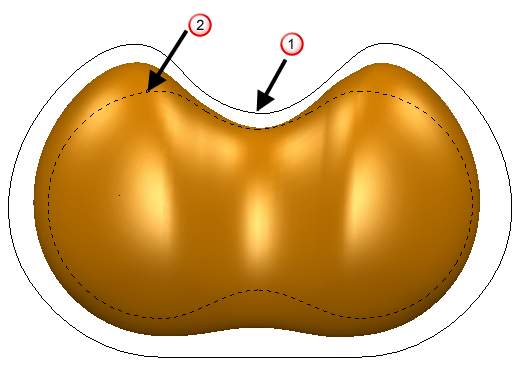

Ceci vous permet d'éditer un morphage par deux courbes.
La courbe de référence est dessinée en pointillés et la courbe de contrôle en ligne pleine.
Si la courbe ou la surface de déformation est utilisée dans la définition du morphage, elle est également dessinée en pointillés. En mode ombré, les surfaces de déformation sont ombrées en matière transparente.

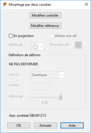

Quand vous sélectionnez Modifier contrôle ou Modifier référence, la courbe adéquate devient sélectionnée et l'onglet Outils de courbe s'affiche. Vous pouvez éditer la courbe graphiquement ou en utilisant la barre d'outils. Quelques éditions de courbe ne sont pas permises étant donné qu'elles détruisent la définition du morphage.
Pour quitter le mode d'édition de courbe, sélectionnez un autre élément dans la boite de dialogue.
Pour les déformations de courbe et de surface, vous ne pouvez changer que la courbure. Les éléments sélectionnés ne peuvent pas être changés.
Pour la méthode Distance, vous pouvez changer la courbure, la limitation et l'échelle de déformation.
Les options restantes sur cette page apparaissent dans la boite de dialogue Morphage surfacique — Deux courbes.
