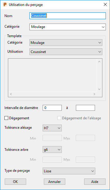

Boite de dialogue Utilisation du perçage
Cette boite de dialogue est utilisée pour créer et éditer des utilisations de perçage. Elle est affichée en cliquant sur Créer sur la page Perçages de la boite de dialogue Options.
  1. Entrez un nom pour l'utilisation du perçage. Le nom doit ne pas déjà exister dans la catégorie sélectionnée.
  2. Entez le nom d'une catégorie. Vous pouvez sélectionner une catégorie existante ou enter un nouveau nom.
  3. Définissez le template en utilisant les listes déroulantes de catégorie et d'utilisation pour sélectionner une utilisation de perçage. Cette utilisation de perçage est utilisée spécifie les valeurs (principalement des tolérances) pour le reste de la boite de dialogue.
  4. Changez les réglages sur les options restantes pour définir la nouvelle utilisation du perçage.
