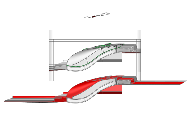

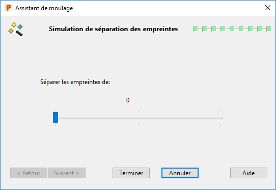

La page Simulation de séparation des empreintes afficher le modèle dans le mode d'ombrage actuel, au lieu qu'il soit en mode filaire.
Si vous ne séparez que la pièce, vous aurez deux solides - un pour la matrice et l'autre pour le moule.
Le solide d'origine est enfermée dans les deux moitiés du moulage.
Un tableau montrant les ensembles moule/matrice/empreintes est affiché dans la section Création d'empreintes de la fenêtre de l'explorateur. Vous pouvez vérifier les éléments en cliquant sur chaque icône
, l'une après l'autre.
Cela affiche la page à partir de laquelle vous sélectionnez les plaques de moule et de contre-moule depuis le catalogue.
