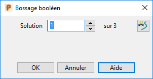

Si plus d'une solution est disponible, toutes les solutions sont affichées sur le modèle. Les faces de la solution actuelle sont mises en surbrillance et le numéro de la solution actuelle s'affiche de façon évidente. Les solutions supplémentaires sont également numérotées.
