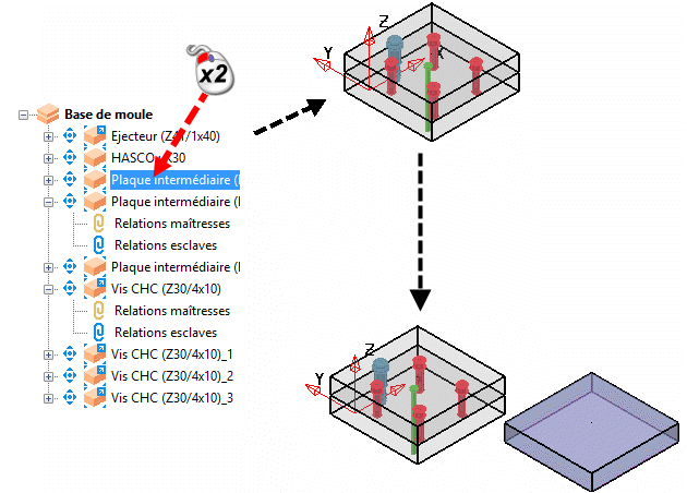

- Double-cliquez sur l'icône du composant. Le curseur se change en
et les graphiques du composants s'affichent sur le bord de la fenêtre de modèle au plus proche du curseur :

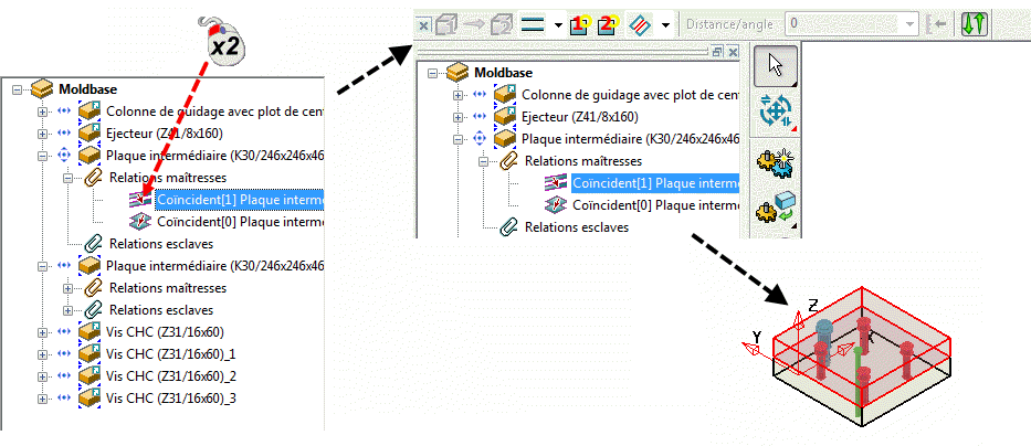

- Double-cliquez sur l'icône de relation pour démarrer la modification de la relation :

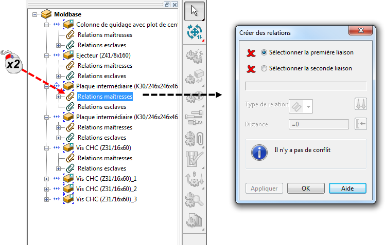

- Double-cliquez sur l'icône de branche de relation d'un composant pour commencer la création d'une relation avec les composants maître et esclave sélectionnés :
