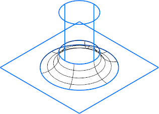

Beaucoup d'éléments sont composés de plusieurs surfaces, dont certaines sont relimitées. Vous pouvez spécifier de tels éléments en utilisant des surfaces régulières, plus un ensemble de frontières de relimitation pour chaque surface, de façon à ce que quand l'élément est dessiné, la relimitation soit effectuée automatiquement.
Une frontière de relimitation ou un ensemble de frontières de relimitation sur une surface définissent la région de relimitation d'une surface.

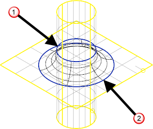

Sur les surfaces affichées, deux frontières de relimitation existent : une sur le cylindre
et l'autre sur le plan
Ces surfaces peuvent être à nouveau relimitées pour donner ceci :
