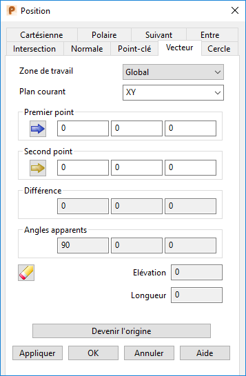

Utilisez l'onglet Vecteur de la boite de dialogue Position pour mesurer un vecteur entre deux points et l'utiliser pour définir une position. Les décalages, les angles, les longueurs et les élévations entre les deux points sont affichés.
Espace de travail — Sélectionnez l'espace de travail sur lequel vous travaillez. Les options disponibles sont :
Le mode relatif n'est pas toujours disponible puisque il peut ne pas y a voir de coordonnées relatives adaptées. Dans ce cas, sélectionnez une position adaptée (comme l'intersection de deux lignes) et faîtes-en l'origine d'un espace de travail relatif avec l'option Nouvelle origine.
Plan actuel — Utilisez la liste déroulante pour sélectionner un des trois plans principaux. La plan actuel est relatif à l'option Espace de travail sélectionnée.
Vous devez avoir une position de départ à partir de laquelle la nouvelle position est entrée.
Quand vous cliquez sur OK ou Appliquer, une nouvelle position est entrée en allant le long du vecteur depuis la position de départ.
Différence — Ce sont les différences entre les valeurs X, Y et Z des premier et second points du vecteur.

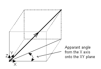

Angles apparents — L'angle apparent est mesuré entre la projection du vecteur sur un plan et sur l'axe sélectionné. Si l'axe est X, le plan est XY. Pour Y, le plan est YZ et pour Z, c'est ZX. Un exemple est montré ci-dessous de l'angle apparent pour l'axe X :
RAZ page — Cliquez sur ce bouton pour réinitialiser les valeurs de la page.
Longueur — Il s'agir de la longueur réelle (en 3D) entre les points.

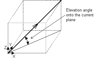

Elévation — Il s'agit de l'angle d'élévation du nouveau vecteur depuis le plan actuel.
Devenir l'origine — Cliquez sur ce bouton pour positionner l'origine sur les coordonnées spécifiées dans la boite de dialogue. N'importe quelle coordonnée relative est mesurée depuis cette origine.
Appliquer — Entre la position. Si l'opération actuelle permet plusieurs points, la boite de dialogue reste affichée, prête pour que vous puissiez entrer plus de points. Autrement, la boite de dialogue est fermée.
OK — Entre la position et ferme la boite de dialogue.
Annuler — Interrompt l'entrée de la position.
