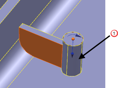

Utilisez le bouton
sur la barre d'outils de rotation pour spécifier l'axe de rotation en utilisant la normale d'un élément.
La barre d'outils est mise à jour pour refléter la sélection.
L'axe de rotation est aligné avec la normale à la géométrie à ce point. L'instrumentation graphique indique la direction de la direction de la rotation.

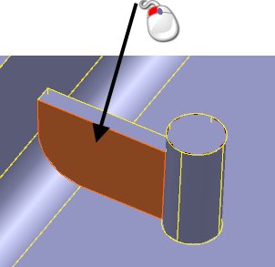

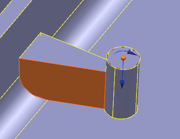

pour faire pivoter la face et mettre à jour toute la géométrie associée.
pour fermer la barre d'outils.
