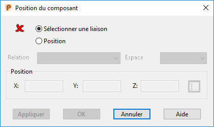

Utilisez cette boite de dialogue pour déplacer un composant dans un assemblage :
Sélectionnez une liaison — Pour repositionner un composant par rapport à une de ses liaisons, sélectionnez cette option, puis sélectionnez une liaison sur le composant.
La liaison sélectionnée est utilisée comme étant une origine pour le repositionnement. L'icône passe de
à
pour indiquer qu'une liaison est sélectionnée.
Position — Sélectionnez cette option pour éditer la position.
Relation — Cette liste est sélectionnable uniquement quand toutes les conditions suivantes sont vraies :
Quand vous sélectionnez une relation, les liaisons sur le composant et sur son composant maître sont mises en surbrillance.
Vous pouvez utiliser cette boite de dialogue pour repositionner le composant esclave sur la liaison plane du composant maître.
Espace — Sélectionnez un espace de travail :
Position — Entrez les nouvelles coordonnées en utilisant une des méthodes suivantes :
pour afficher la boite de dialogue Position pour utiliser les outils de saisie de position.
Appliquer — Enregistre les changements. La boite de dialogue reste affichée, afin que vous puissiez repositionner un autre composant.
OK — Accepte la position et ferme la boite de dialogue. Si une relation entre en conflit avec la nouvelle position, elle est effacée.
Annuler — Annule les changements et ferme la boite de dialogue.
