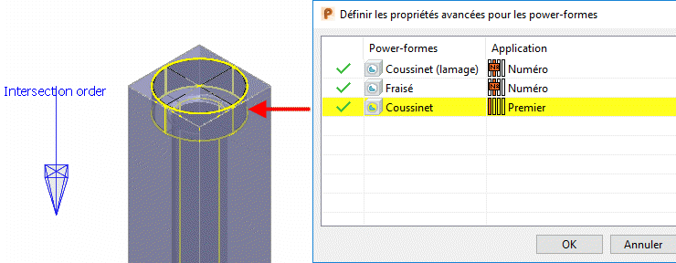

Utilisez la boite de dialogue Définir les propriétés avancées pour les power-formes pour changer les règles d'intersection associées à la power-forme.
Les power-formes qui ont été effacées en utilisant l'option Effacement par paramètre sont affichées avec un
à côté d'elles.
Les power-formes restaurées qui sont sélectionnées dans la liste sont mises en surbrillance dans l'assemblage :
Chaque composant source comporte un vecteur de direction utilisé pour ordonner ces intersections (montrées par une flèche bleue dans la boite de dialogue de résumé des power-formes. Vous pouvez modifier cette direction en utilisant le bouton Modifier direction. La première intersection est le point le plus proche du composant source le long de cette direction, la dernière intersection est le point le plus éloigné.
Pour un ensemble d'intersections données entre le composant source et les composants cibles, cette colonne montre comment les power-formes serait appliquées. Ces options vous permettent d'être plus spécifiques à propos de si une power-forme est copiée sur un composant cible ou non, basé sur l'ordre d'intersection des composants cible. Les options qui peuvent apparaître dans la colonne sont expliquées dans le tableau suivant.
