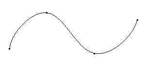

Les courbes G2 sont mathématiquement plus lisses que les courbes de Bézier.
Pour créer une courbe G2 :
Quand vous entrez des points clés, une courbe élastique s'affiche, montrant la formation de la courbe.
Si vous désirez que la courbure soit à zéro à l'extrémité ou au départ du point, définissez les options Courbure continue de la page Courbe de la boite de dialogue d'options (qui apparaît quand vous sélectionnez Fichier > Options > Options d'application).
Une courbure nulle à un effet d'écrasement de la courbe.
