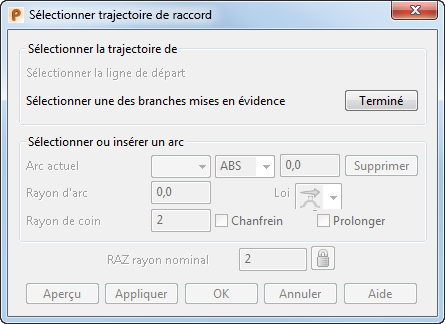

Si un embranchement est atteint, la boite de dialogue Sélectionner trajectoire de raccord met ceci en évidence :
Vous avez maintenant deux choix :
