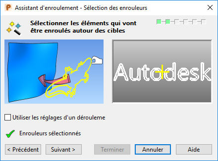

Cette page affiche le filaire sélectionné à enrouler sur la surface ou sur le solide cible.
Utiliser les réglages d'un déroulement précédent — Ceci est sélectionné automatiquement si le filaire a été précédemment enroulé.
Enrouleurs sélectionnés — Sélectionnez le filaire à enrouler sur la surface cible. L'icône passe de
à
Suivant — La page Repère de plan de travail de l'assistant d'enroulement s'affiche.
