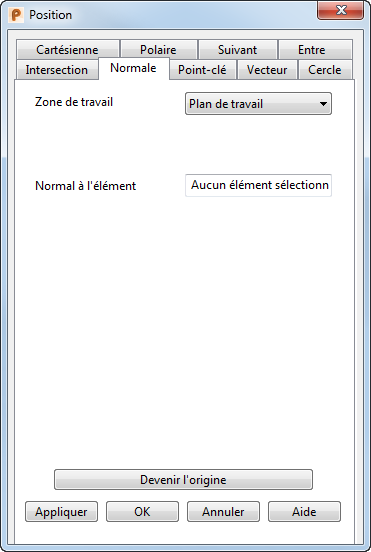

Utilisez l'onglet Normale de la boite de dialogue Position pour entrer une position qui est perpendiculaire à un élément à partir de l'origine de l'espace de travail affiché dans la boite de dialogue.
Espace de travail — Sélectionnez l'espace de travail sur lequel vous travaillez. Les options disponibles sont :
Le mode relatif n'est pas toujours disponible puisque il peut ne pas y a voir de coordonnées relatives adaptées. Dans ce cas, sélectionnez une position adaptée (comme l'intersection de deux lignes) et faîtes-en l'origine d'un espace de travail relatif avec l'option Nouvelle origine.
Normal à l'élément — Cliquez sur l'élément que vous voulez normale à la position. Le nom de l'élément est affiché dans la boite et le curseur se déplace à la position normale à l'élément.
Pour permettre aux positions qui ne se trouvent pas sur l'élément d'être trouvées, PowerShape effectue les actions suivantes :
Devenir l'origine — Cliquez sur ce bouton pour positionner l'origine sur les coordonnées spécifiées dans la boite de dialogue. N'importe quelle coordonnée relative est mesurée depuis cette origine.
Appliquer — Entre la position. Si l'opération actuelle permet plusieurs points, la boite de dialogue reste affichée, prête pour que vous puissiez entrer plus de points. Autrement, la boite de dialogue est fermée.
OK — Entre la position et ferme la boite de dialogue.
Annuler — Interrompt l'entrée de la position.
